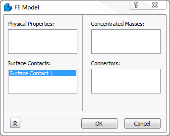

FE-Modell bearbeiten
Klicken Sie in einer Analyse mit der rechten Maustaste auf FE-Modell, und wählen Sie Bearbeiten. Das Formular FE-Modell wird geöffnet.
Das Formular enthält die folgenden Hauptabschnitte:

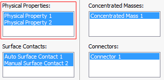

Hier können physikalische Eigenschaften ausgewählt werden, um in die Analyse aufgenommen zu werden.
Alternativ können Sie alle der oben aufgeführten Elemente durch Ziehen und Ablegen aus der Strukturansicht in das FE-Modell verschieben.
Sobald die physikalischen Eigenschaften dem FE-Modell hinzugefügt wurden, erstellt das Programm einen einzelnen Knoten mit allen physikalischen Eigenschaften. Dadurch können Sie eine neue physikalische Eigenschaft erstellen, ohne die Strukturansicht des Modells zu benötigen. Außerdem ermöglicht die Funktion das Ziehen und Ablegen aus der Modellstrukturansicht > Physikalische Eigenschaften in diesen einzelnen Knoten.

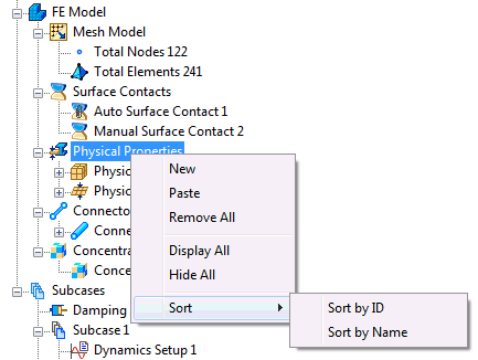

Klicken Sie mit der rechten Maustaste auf Physikalische Eigenschaften. Die folgenden Optionen sind verfügbar:

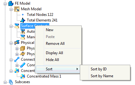

So wie die physikalischen Eigenschaften können auch Oberflächenkontakte, konzentrierte Massen und Verbindungen hier ausgewählt werden, um sie mit den gleichen Funktionen der Analyse hinzuzufügen.
