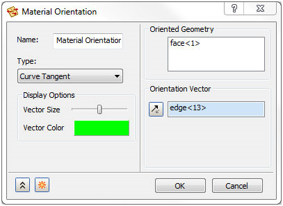

Bei dieser Methode wird die Tangente der Kurve an einem Punkt, der sich am nächsten am Ursprungelement befindet, auf die Elementebene X-Y projiziert, um die Material-Ausrichtung zu berechnen.
Wie im Beispiel unten gezeigt, kann eine Kante als Ausrichtungsvektor ausgewählt werden, wie die kreisförmige Kante der Bohrung.

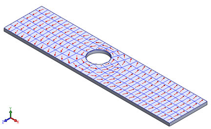

Nach dem Klicken auf die Schaltfläche OK folgen die Pfeile in den Elementen der kreisförmigen Kante der Bohrung und verlaufen immer tangential.
