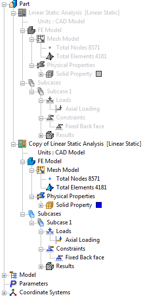

Als aktive Analyse festlegen
Mit dieser Option können Sie einen Analysetyp als aktiv festlegen. Alle anderen Analysen sind abgeblendet. Klicken Sie mit der rechten Maustaste auf die Analyse in der Strukturansicht. Wählen Sie Als aktive Analyse festgelegt, um diese zu aktivieren.
Beispiel: Eine normale Modi-Analyse kann zuerst analysiert werden, gefolgt von einer nichtlinearen statischen Analyse.
