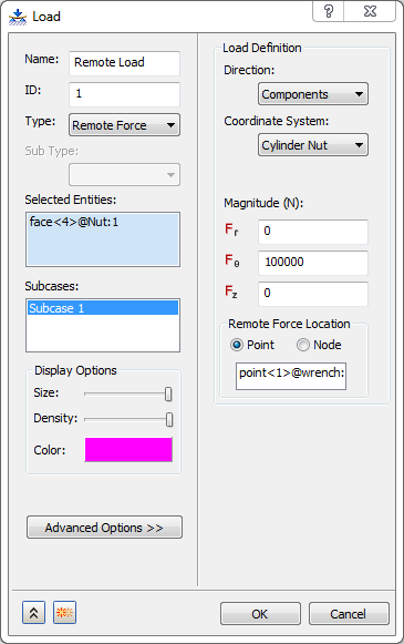

Abgesetzte Kraft
Wenn Typ auf Abgesetzte Kraft eingestellt ist, entspricht das Dialogfeld der folgenden Abbildung.
Die abgesetzte Kraft ist eine Kraft, die von einem Punkt in einem Raum ausgeht, der sich nicht auf dem Modell befindet. Sie können eine abgesetzte Kraft so anwenden, wie Sie eine Kraft auf das Modell anwenden. Der einzige Unterschied ist, dass sich die Position des abgesetzten Kraftursprungs an einer beliebigen Stelle im Raum befinden kann. Sie müssen einen Knoten auswählen oder einen Punkt definieren und diesen dann an der Position der abgesetzten Kraft auswählen.
Sie können Flächen auswählen, auf die abgesetzte Kräfte angewendet werden sollen. Unabhängig von der ausgewählten Oberfläche wird die abgesetzte Kraft auf alle zugehörigen Knoten verteilt. Um eine abgesetzte Kraft anzuwenden, wählen Sie die Fläche aus, auf der Sie die Auswirkungen der abgesetzten Kraft simulieren wollen, und geben Sie die Größe und die Position der abgesetzten Kraft an. Nachdem Sie die erforderlichen Parameter für die anzuwendende abgesetzte Kraft festgelegt haben, klicken Sie im Dialogfeld auf OK, und die abgesetzte Kraft wird angewendet. Die Abbildung unten zeigt das Modell nach der Anwendung der abgesetzten Kraft.
