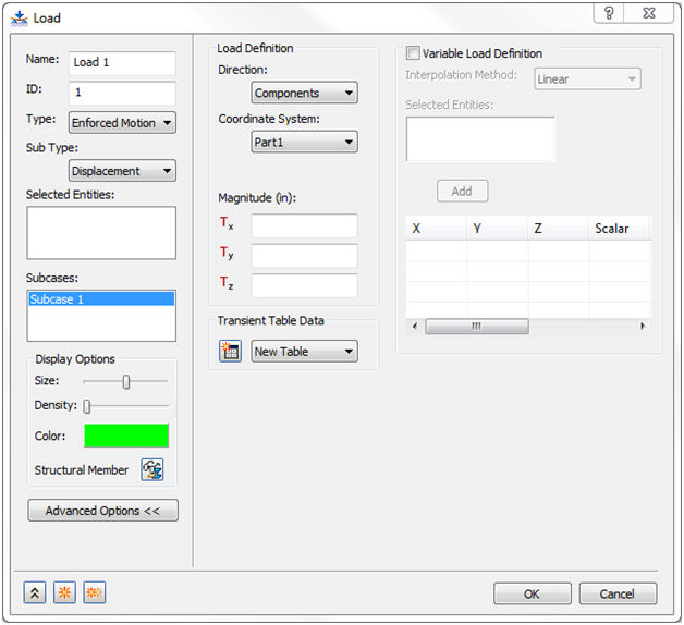

Erzwungene Bewegung
Wenn der Typ auf Erzwungene Bewegung eingestellt ist, entspricht das Dialogfeld der folgenden Abbildung.

Für eine erzwungene Bewegung können eine variable Lastendefinition sowie benutzerdefinierte Anzeigeeigenschaften, wie z. B. Farbe, Größe und Dichte, festgelegt werden.
