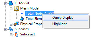

Dies ist eine untergeordnete Ebene von Netzmodell in der Strukturansicht. Sie wird nur angezeigt, wenn es sich um ein tatsächliches Netz mit der Gesamtanzahl von Knoten und Elementen handelt.
Wenn Sie mit der rechten Maustaste auf Knoten insgesamt klicken, sind folgende Optionen verfügbar:
- Abfrage anzeigen: Wenn diese Option aktiviert ist, wird die Untersuchung in der Knoten im Modell in Echtzeit zugelassen. Auf die Option Abfrage anzeigen für Knoten können Sie auch über die Symbolleiste Abfrage anzeigen zugreifen.
- Markieren: Diese Option ermöglicht es, einen Satz von Knoten im Modell zu markieren, um die Position und/oder die Eigenschaften eines Knoten zu identifizieren. Um auf diesen Befehl zuzugreifen, klicken Sie mit der rechten Maustaste in der Strukturansicht des Netzmodells auf Knoten insgesamt. Geben Sie die Knoten-IDs in der Objekteliste an, und klicken Sie auf die Schaltfläche Hinzufügen, um sie in das Feld Ausgewählte Objekte zu verschieben, wie in der folgenden Abbildung gezeigt. Sie können auf den Befehl Knoten markieren auch über die Symbolleiste Markieren zugreifen. Ausgewählte Objekte können der Gruppe hinzugefügt werden, indem Sie das Kontrollkästchen Gruppe erstellen aktivieren.
