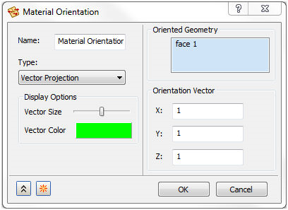

Bei dieser Methode wird ein fester Vektor auf die Elementebene X-Y projiziert, um den Material-Ausrichtungsvektor zu berechnen.
Die Komponenten eines Vektors können eingegeben werden, um die Material-Ausrichtung anzugeben.
Klicken Sie auf die Schaltfläche OK.

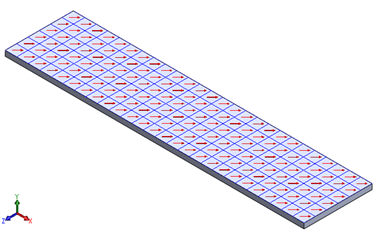

Im unten gezeigten Ebenennetzmodell sind die Pfeile, die nach unten rechts auf der oberen Fläche zeigen, die Material-Ausrichtungsymbole, die durch die Methode Vektorprojektion (1, 1, 1) erzeugt werden:

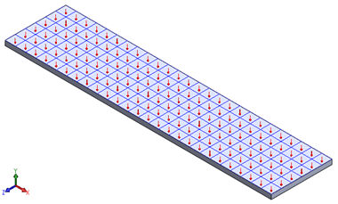

Ebenso erzeugt ein Vektor (1, -1,1) die folgende Ausrichtung, bei der die Pfeile in die obere rechte Ecke der oberen Plattenfläche zeigen:
