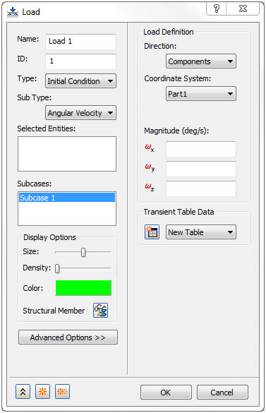

Ausgangsbedingung
Wenn der Typ auf Ausgangsbedingung eingestellt ist, entspricht das Dialogfeld der folgenden Abbildung.
Ausgangsbedingungen können auf Körper, Oberflächen, Kurven und Scheitelpunkte angewendet werden. Beim Anwenden auf einen Körper übernehmen alle Knoten die Ausgangsbedingung. Sie können nur Ausgangsbedingungen für Verschiebung, Drehung, Geschwindigkeit und Winkelgeschwindigkeit definieren.
Wenn der Typ der Ausgangsbedingung auf Temperatur eingestellt ist, müssen keine Körper ausgewählt werden. Nur die Größe der Temperatur muss definiert werden. Damit wird eine Ausgangstemperatur auf alle Körper angewendet.
Ausgangsbedingungen werden für nichtlineare und dynamische Analysen verwendet.
