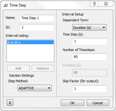

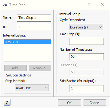

Um Zeitschritte für eine nichtlineare Analyse der transienten Wärmeübertragung einzurichten, klicken Sie in der Strukturansicht von Autodesk Nastran In-CAD unter Subcase mit der rechten Maustaste auf Zeitschritt , und wählen Sie Bearbeiten.
Lösungseinstellungen werden nur angezeigt, wenn ein nichtlinearer Analysetyp der transienten Wärmeübertragung ausgewählt ist.
