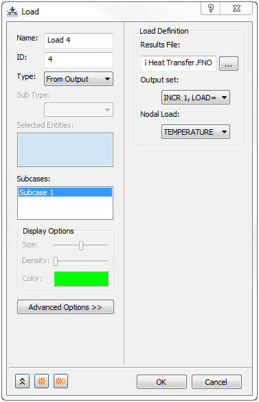

Von Ausgabe
Wenn der Typ auf Von Ausgabe eingestellt ist, entspricht das Dialogfeld der folgenden Abbildung.
Über die Durchsuchen-Schaltfläche können Sie die Ergebnisdatei (*.FNO) laden und die derzeit geladene Ergebnisdatei als Eingabe für eine Last verwenden. In der Dropdown-Liste Knotenlasten wird derzeit nur eine Temperaturausgabe unterstützt. Sie können den Ausgabesatz auswählen, dessen Knotendaten Sie verwenden möchten, und das Subcase, auf das die Last angewendet werden soll. Die Temperatur einer Ausgabelast kann nur in einer Strukturanalyse angewendet werden.
Sie können diesen Lasttyp beispielsweise verwenden, um eine Wärmeübertragungsanalyse auszuführen, deren resultierende Temperaturverteilung Sie dann auf eine Strukturanalyse anwenden, um die thermischen Ausdehnungseffekte zu ermitteln.
