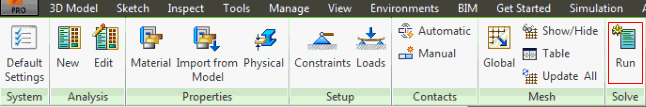

Zum Lösen des Modells mit dem Autodesk Nastran-Solver klicken Sie in der Multifunktionsleiste in der Gruppe Lösen auf die Schaltfläche Ausführen, oder klicken Sie oben in der Strukturansicht mit der rechten Maustaste auf Analyse, und wählen Sie In NASTRAN lösen.
Der Fortschritt der Analyse wird im Autodesk Nastran-Statusfenster angezeigt, das automatisch auf einer separaten Registerkarte eingeblendet wird.
Außerdem können Sie diesen Befehl ausführen, indem Sie mit der rechten Maustaste auf einen leeren Bereich der Autodesk Nastran-Modellstrukturansicht klicken und dann In Nastran lösen wählen.
