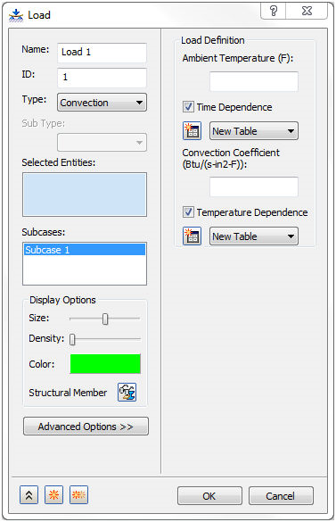

Konvektion
Wenn der Typ auf Konvektion eingestellt ist, entspricht das Dialogfeld der folgenden Abbildung.
Konvektionslasten können nur in Wärmeübertragungsanalysen angewendet werden. Beim Versuch, eine Konvektionslast auf eine Strukturanalyse anzuwenden, wird eine Warnung ausgegeben. Die Konvektion kann auf Kurven und Oberflächen angewendet werden.
Die Umgebungstemperatur kann zeitabhängig sein, wenn es sich beim Typ um eine nichtlineare transiente Wärmeübertragungsanalyse handelt. Der Konvektionskoeffizient kann nur temperaturabhängig sein, wenn es sich um eine nichtlineare stationäre Wärmeübertragungsanalyse handelt.
Konvektionslasten können benutzerdefinierte Anzeigeeigenschaften haben, wie Farbe, Größe und Dichte.
