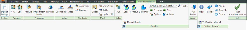

Für den Zugriff auf Autodesk Nastran In-CAD in Autodesk Inventor klicken Sie auf Umgebungen und dann auf das Symbol für Nastran In-CAD
. Dadurch wird die Multifunktionsleiste von Autodesk Nastran geöffnet, wie in der folgenden Abbildung gezeigt.
Die Symbole der Multifunktionsleiste von Autodesk Nastran werden im Thema zur Multifunktionsleiste von Autodesk Nastran (Inventor) genauer beschrieben.
Mithilfe der Multifunktionsleiste können Sie schnell und einfach eine Analyse in Autodesk Nastran In-CAD einrichten. Führen Sie dazu die folgenden Schritte aus:
Weiterhin enthält die Multifunktionsleiste von Autodesk Nastran die folgenden Funktionen:
Alle Körper anzeigen: Hiermit können Sie das CAD-Modell einblenden, wenn es ausgeblendet ist.
Prüfen: Hiermit können Sie die Ergebnisse abfragen.
Animieren: Hiermit kann nur eine Einzelsatz-Animation animiert werden.
Hilfe: Über diese Schaltfläche können Sie das Online-Benutzerhandbuch aufrufen, in dem die einzelnen Funktionen ausführlich beschrieben werden.
Lernprogramme: Hiermit wird das Online-Lernprogramm mit Beispielen für verschiedene Analysen gestartet.

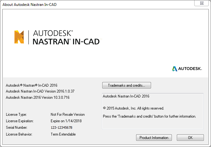

Info: Durch Klicken auf diese Schaltfläche werden die Version und andere Details zu Autodesk Nastran In-CAD eingeblendet, wie in der folgenden Abbildung gezeigt.
