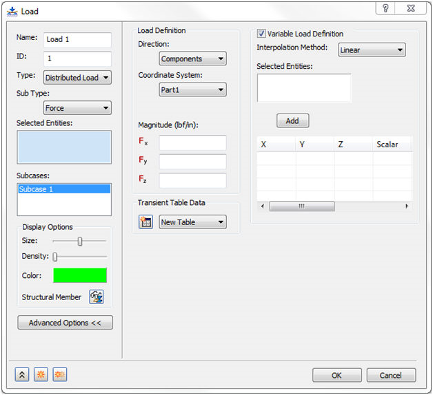

Verteilte Last
Wenn der Typ auf Verteilte Last eingestellt ist, entspricht das Dialogfeld der folgenden Abbildung.
Kraft
Moment
Eine verteilte Last kann auf Kurven und Kanten angewendet werden, die nur aus Balken- und Stabelementen bestehen.
Die verteilte Last kann einen Untertyp aufweisen, wie Kraft und Moment. Sie verfügt über die Option Größe in verschiedenen Richtungen in Bezug auf die globalen oder Element-Koordinaten.
Für verteilte Lasten können eine variable Lastendefinition sowie benutzerdefinierte Anzeigeeigenschaften, wie z. B. Farbe, Größe und Dichte, festgelegt werden.
