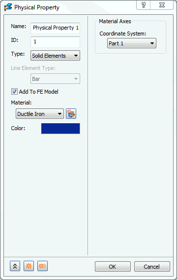

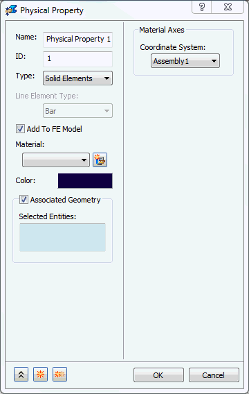

Wählen Sie im Formular Physikalische Eigenschaften unter Typ die Option Volumenkörperelemente. Sie werden feststellen, dass Volumenkörperelemente nur im Baugruppenkontext ausgewählt werden können.
Bauteilkontext
Baugruppenkontext
