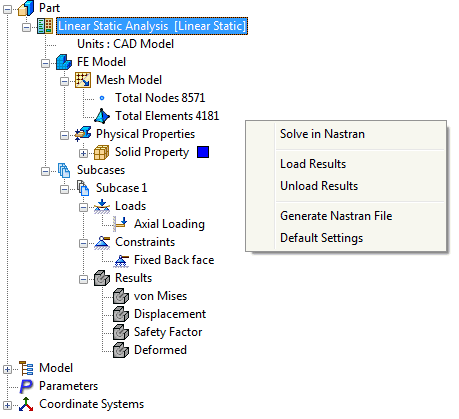

Diese Option erzeugt die Nastran-Datei für die Registerkarte Nastran-Datei, sodass Sie weitere Änderungen an der Nastran-Massendatendatei vornehmen können.
Änderungen in der Nastran-Datei, die sich auf Funktionen in der grafischen Benutzeroberfläche (GUI) beziehen, werden dargestellt.
Sie können direkt aus Teilen der Massendatendatei zu dem Abschnitt wechseln, in dem das Objekt erstellt wurde.

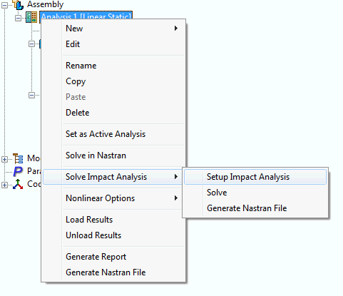

Die Nastran-Datei kann auch erstellt werden, indem Sie mit der rechten Maustaste auf einen leeren Bereich in der Strukturansicht des Modells klicken.
