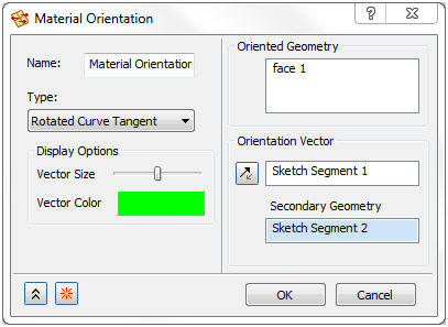

Das folgende Beispiel veranschaulicht die Verwendung der Funktionen.

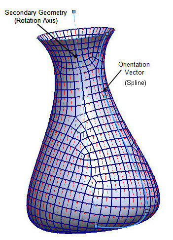

Wie in der Abbildung oben gezeigt, verfügt die äußere Oberfläche über Fasern, die dem Ausrichtungsvektor, einer 3D-Spline-Kurve, folgen.
Da diese Ausrichtung um die gesamte äußere Oberfläche verläuft, definiert die Mittelachse die Drehung dieses Typs der Faserausrichtung.
Wenn die rotierende Spline-Kurve durch den Schwerpunkt jedes Elements verläuft, wird die Ausrichtung tangential zur Spline-Kurve an diesem Punkt dem Element zugewiesen.
