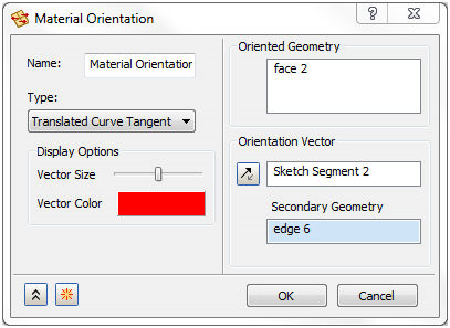

Übersetzte Kurventangente
Bei dieser Methode wird die Kurve entlang dem Ausrichtungsvektor übersetzt, sodass sie vor dem Elementursprung platziert wird. Die Tangente wird an einem Punkt, der sich am nächsten am Elementursprung befindet, auf die Elementebene X-Y projiziert, um die Material-Ausrichtung zu berechnen.
In bestimmten Fällen, in denen eine abrupte Änderung in der Ausrichtung nicht wünschenswert ist, kann dies die bessere Wahl sein.

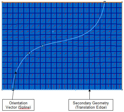

Die Ausrichtung des Ebenennetzmodells, die in der folgenden Abbildung gezeigt wird, veranschaulicht diese Funktion.
Die Platte weist eine Faserschicht auf, deren Fasern entlang der Spline-Kurve verlaufen.
Die übersetzte Kurventangentenmethode verwendet diese Kurve und konvertiert sie entlang einer ausgewählten Kante. In diesem Fall ist dies die Länge der Platte.
Wenn die Spline-Kurve durch den Schwerpunkt jedes Elements verläuft, wird die Ausrichtung tangential zur Kurve an diesem Punkt dem Element zugewiesen.
