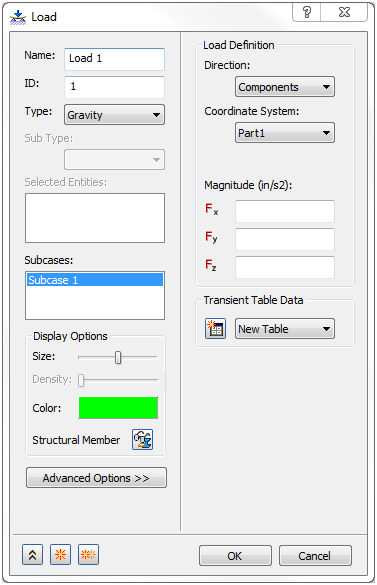

Schwerkraft
Wenn der Typ auf Schwerkraft eingestellt ist, entspricht das Dialogfeld der folgenden Abbildung.
Die Schwerkraft ist ein globaler Translations-Beschleunigungsvektor und wird nur auf Körper angewendet, für die in der Materialdefinition eine Massendichte definiert ist.
Die Schwerkraft wird durch einen kleinen Vektor in der unteren rechten Ecke des Grafikfensters angezeigt. Der Pfeil gibt die Richtung an. Die Farbe und Größe können im Abschnitt mit den Anzeigeoptionen bearbeitet werden. Die Anzeige der Dichte hat keinerlei Auswirkungen.
