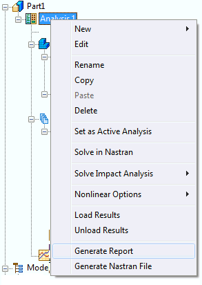

Wechseln Sie zur Strukturansicht, klicken Sie mit der rechten Maustaste auf Analyse, und wählen Sie Bericht erstellen.

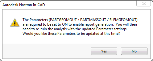

Je nach den vorgenommenen Einstellungen wird die folgende Meldung angezeigt:
Klicken Sie auf Ja, und führen Sie die Analyse erneut aus, um den Bericht zu erstellen. Wenn Nein angeklickt wird, dann fahren Sie mit der Berichterstellung ohne die Einstellungen PARTGEOMOUT, PARTMASSOUT und ELEMGEOMOUT fort:
- Klicken Sie mit der rechten Maustaste auf Parameter in der Strukturansicht, und wählen Sie Bearbeiten.
- Das Formular Parameter wird eingeblendet. Wählen Sie Geometrieprozessorparameter im linken Fenster, aktivieren Sie das Kontrollkästchen Erweiterte Einstellungen in der linken unteren Ecke, und aktivieren Sie die Einstellungen PARTGEOMOUT, PARTMASSOUT und ELEMGEOMOUT mithilfe der entsprechenden Dropdown-Menüs.
- Führen Sie die Analyse erneut aus.

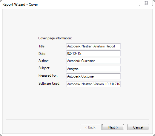

Nachdem Sie mit der rechten Maustaste auf Analyse geklickt und Bericht erstellen ausgewählt haben, wird das Fenster Berichts-Assistent – Deckblatt geöffnet. Füllen Sie die gewünschten Informationen aus, und klicken Sie auf Weiter >.
- Titel: Geben Sie den Titel des Berichts ein.
- Datum: Geben Sie das Datum ein, an dem der Bericht erstellt wurde.
- Autor: Geben Sie den Verfasser des Berichts ein.
- Betreff : Geben Sie hier das Thema des Berichts ein.
- Erstellt für: Geben Sie ein, für wen der Bericht vorbereitet wird.
- Verwendete Software: Die Software und verwendete Version werden automatisch generiert.
