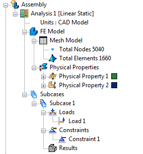

Für die Analysetypen statisch, lineare Knickung, Vorspannung statisch, lineare stationäre Wärmeübertragung und nichtlineare stationäre Wärmeübertragung:
Das Verhalten der Subcases ist bei linearen und nichtlinearen Lösungstypen unterschiedlich. Lineare Lösungen sind vollkommen neue und verschiedene Analysen. Nichtlineare Lösungen verwenden das Ende der vorherigen Subcase als Anfangsbedingung für die nächste Subcase.

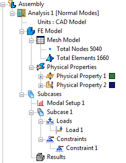

Für Analysen vom Typ Normale Modi:

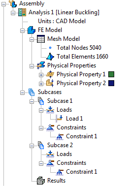

Für Analysen vom Typ Lineare Knickung mit vorgabemäßig zwei Subcases:

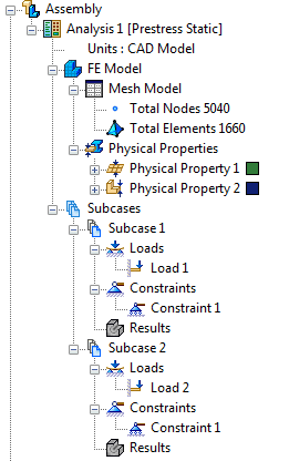

Für Analysen vom Typ Vorspannung statisch mit vorgabemäßig zwei Subcases:

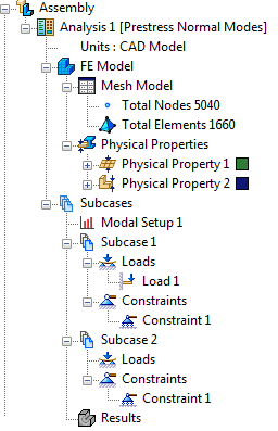

Für Analysen vom Typ Normale Vorspannungsmodi mit vorgabemäßig zwei Subcases:

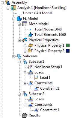

Für Analysen vom Typ Nichtlineare Knickung mit vorgabemäßig zwei Subcases:

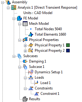

Für Analysen vom Typ Direkte transiente Antwort:

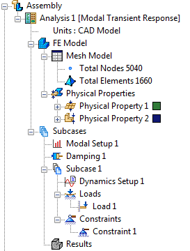

Für Analysen vom Typ Modale transiente Antwort:

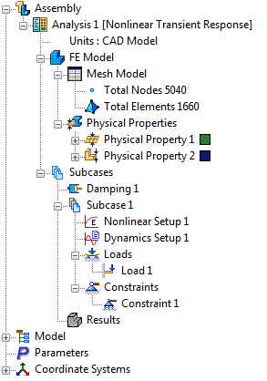

Für Analysen vom Typ Nichtlineare transiente Antwort:

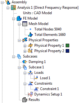

Für Analysen vom Typ Direkte Frequenzantwort:

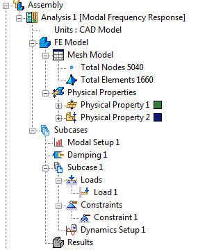

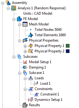

Für Analysen vom Typ Modale Frequenzantwort und Zufällige Antwort:

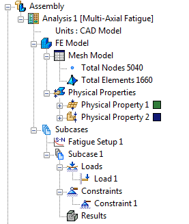

Für Analysen vom Typ Multiaxiale Ermüdungsberechnung:

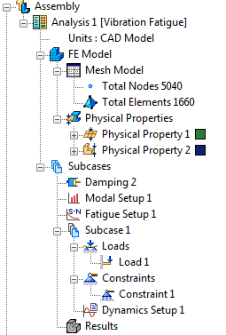

Für Analysen vom Typ Schwingungsermüdung:

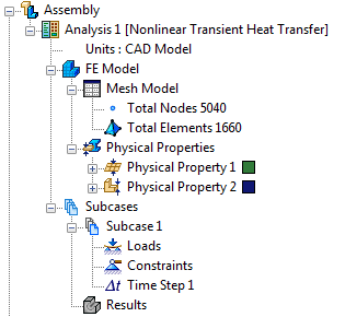

Für Analysen vom Typ Nichtlineare transiente Wärmeübertragung:
