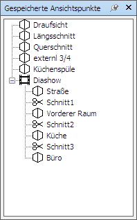

Fenster Gespeicherte Ansichtspunkte
Das Fenster Gespeicherte Ansichtspunkte ist ein fixierbares Fenster, mit dem Sie zu voreingestellten Ansichtspunkten springen können, ohne jedes Mal zum jeweiligen Element navigieren zu müssen.
Ansichtspunktanimationen werden außerdem mit den Ansichtspunkten gespeichert, da sie nur aus einer einfachen Liste von Ansichtspunkten bestehen, die als Schlüsselbilder behandelt werden.
Die folgenden Symbole werden verwendet:
kennzeichnet einen Ordner mit verschiedenen anderen Elementen (einschließlich anderen Ordnern).
steht für einen im orthogonalen Modus gespeicherten Ansichtspunkt.
stellt einen im Perspektivmodus gespeicherten Ansichtspunkt dar.
kennzeichnet einen Ansichtspunktanimationsclip.
steht für einen in einen Ansichtspunktanimationsclip eingefügten Schnitt.
Um mehrere Ansichtspunkte auszuwählen, halten Sie die STRG-Taste gedrückt und klicken mit der linken Maustaste oder klicken bei gedrückter UMSCHALTTASTE mit der linken Maustaste auf das erste und dann auf das letzte Element.
Sie können Ansichtspunkte im Fenster Gespeicherte Ansichtspunkte umherziehen, jedoch keine Änderungen speichern.
Dieses Fenster enthält keine Schaltflächen. Befehle werden über Kontextmenüs aufgerufen.
