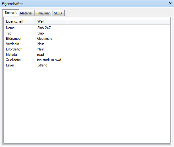

Eigenschaften (Fenster)
Das Fenster Eigenschaften ist ein fixierbares Fenster mit einer eigenen Registerkarte für jede Eigenschaftskategorie des aktuell ausgewählten Objekts.
Interne Dateieigenschaften wie Transformation und Geometrieeigenschaften werden vorgabemäßig nicht angezeigt. Wenn die internen Dateieigenschaften aktiviert sind, wird die Eigenschaft Interner Typ auf der Registerkarte Element angezeigt. Interne Eigenschaftsnamen werden vorgabegemäß ausgeblendet. Wenn diese Option aktiviert ist, werden sie in Klammern in der Spalte Eigenschaft und in jeder Registerkarte des Fensters Eigenschaften angezeigt. Beim Ausführen einer Quantifizierungs-Eigenschaftszuordnung oder beim manuellen Bearbeiten einer XML-Eigenschaftszuordnungsdatei kann es von Vorteil sein, diese Elemente anzuzeigen. Beide Optionen werden mit dem Optioneneditor aktiviert.
