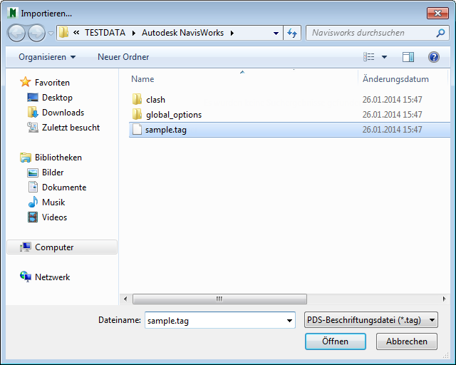

  1. Klicken Sie auf die Registerkarte Überprüfung, und erweitern Sie die Gruppe Beschriftungen.
  2. Klicken Sie auf PDS-Tags importieren .
  3. Verwenden Sie das Dialogfeld Importieren zum Auffinden der gewünschten TAG-Datei.
  4. Klicken Sie zum Importieren der PDS-Daten auf Öffnen.
