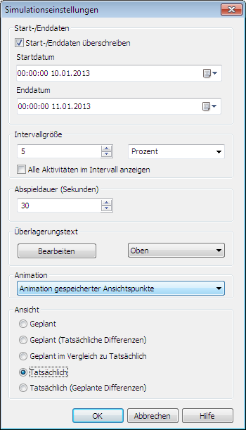

  3. Klicken Sie im Fenster TimeLiner auf die Registerkarte Simulieren, und klicken Sie auf die Schaltfläche Einstellungen.
  4. Klicken Sie im Dialogfeld Simulationseinstellungen auf den Dropdown-Pfeil im Feld Animation, und wählen Sie Animation gespeicherter Ansichtspunkte aus.
  5. Klicken Sie auf OK.
