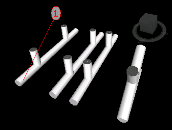

  1. Klicken Sie auf Registerkarte Überprüfung Gruppe Beschriftungen Beschriftung hinzufügen.
  2. Wählen Sie in der Szenenansicht das Objekt aus, das mit einer Beschriftung versehen werden soll.
  3. Klicken Sie auf die Stelle, an der die Beschriftung positioniert werden soll. Die Beschriftung wird hinzugefügt, und beide Punkte werden durch eine Führungslinie verbunden.
    Ungespeicherte Ansichtspunkte werden nun automatisch gespeichert und mit "Beschriftungsansicht X" benannt, wobei "X" die Beschriftungs-ID ist.
  4. Geben Sie im Dialogfeld Kommentar hinzufügen den Beschriftungstext ein, wählen Sie aus der Dropdown-Liste den gewünschten Status, und klicken Sie auf OK.
