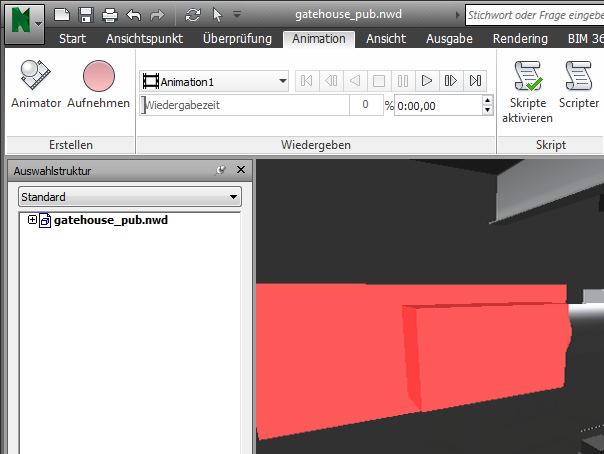

  1. Öffnen Sie das Fenster Clash Detective, um einen weichen Konflikttest einzurichten und auszuführen (siehe Verwenden von Animator für weiche Konflikttests).
  2. Klicken Sie auf die Registerkarte Ergebnisse.
  3. Aktivieren Sie das Kontrollkästchen Simulation anzeigen in der Gruppe Anzeigeeinstellungen.
  4. Wählen Sie im Fenster Clash Detective auf der Registerkarte Ergebnisse einen Konflikt in der Liste Ergebnisse aus.
  5. Klicken Sie auf die Registerkarte Animation in der Multifunktionsleiste. Der Schieberegler Wiedergabeposition in der Gruppe Wiedergeben wird genau an den Punkt verschoben, an dem der Konflikt auftritt. Sie können den Schieberegler verschieben, um die Ereignisse zu untersuchen, die unmittelbar vor und nach dem Konflikt aufgetreten sind.
  6. Wiederholen Sie diesen Prozess, um alle gefundenen Konflikte zu überprüfen.
