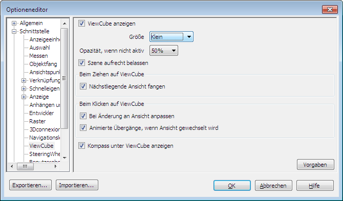

  1. Klicken Sie mit der rechten Maustaste auf das ViewCube-Werkzeug, und klicken Sie auf ViewCube-Optionen.
  2. Wählen Sie im Optioneneditor auf der Seite ViewCube unter dem Knoten Schnittstelle die Option Animierte Übergänge, wenn Ansicht gewechselt wird.
    Wenn die Option aktiviert ist, werden Übergänge von eine Ansicht zur nächsten beim Klicken auf voreingestellte Bereiche auf dem ViewCube-Tool animiert angezeigt.
  3. Klicken Sie auf OK.
