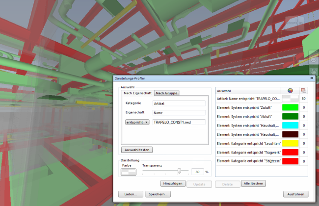

  1. Öffnen Sie das Dialogfeld Darstellungsprofil.
  2. Klicken Sie im Bereich Auswahl auf die Registerkarte Nach Eigenschaft.
  3. Konfigurieren Sie die Objektauswahlkriterien für Ihre Auswahl mithilfe der vorhandenen Fenster.
  4. Klicken Sie auf Auswahl testen. Alle Objekte, die die Kriterien erfüllen, werden in der Szenenansicht ausgewählt.
  5. Wenn Sie mit den Ergebnissen zufrieden sind, konfigurieren Sie im Bereich Darstellung die Farb- und Transparenzüberschreibungen für Ihre Auswahl.
  6. Klicken Sie auf Hinzufügen. Die Auswahl wird nun der Liste Auswahl hinzugefügt.
  7. Wiederholen Sie die Schritte 3 bis 6, bis Sie alle erforderlichen Auswahlen hinzugefügt haben. Denken Sie daran, dass die Reihenfolge der Auswahlen in der Liste wichtig ist.
    Tipp: Wenn Sie die erste Auswahl verwenden, um die Farbe des gesamten Modells durch Grau mit einer Transparenz von 80 % zu ersetzen, sind andere Farbüberschreibungen deutlicher sichtbar.
  8. Klicken Sie auf Ausführen. Die Objekte im Modell sind jetzt farblich gekennzeichnet.
