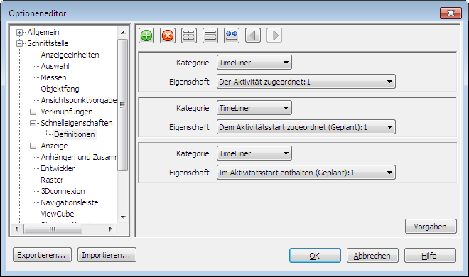

  1. Klicken Sie auf die Anwendungsschaltfläche Optionen.
  2. Erweitern Sie den Knoten Schnittstelle im Optioneneditor, erweitern Sie die Option Schnelleigenschaften, und klicken Sie auf Definitionen.
  3. Wählen Sie TimeLiner im Feld Kategorie.
  4. Wählen Sie Der Aktivität 1 zugeordnet im Feld Eigenschaft.
  5. Fügen Sie weitere Definitionen hinzu, während TimeLiner im Feld Kategorie und die gewünschten Eigenschaften im Feld Eigenschaft ausgewählt sind.
  6. Klicken Sie auf OK, um die Änderungen zu speichern.
    Wenn Sie nun das Kontrollkästchen Schnelleigenschaften im Bereich Inhalt auf der Registerkarte Bericht im Fenster Clash Detective aktivieren, sind die hier angegebenen zusätzlichen Daten im Bericht enthalten.
