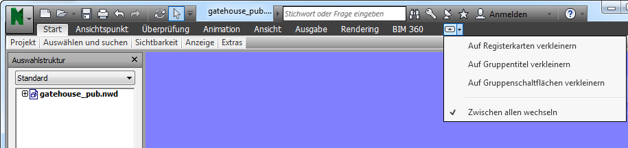

So ändern Sie die Größe der Multifunktionsleiste
Rechts von den Registerkarten der Multifunktionsleiste befinden sich zwei Schaltflächen, mit denen Sie zwischen der Anzeige der Multifunktionsleiste und der Minimierung der Leiste umschalten können.
  1. Klicken Sie auf den Dropdown-Pfeil in der Registerkartenansicht der Multifunktionsleiste.
  2. Wählen Sie eine der vier Zustände für die minimierte Multifunktionsleiste:
    • Registerkarten: Nur die Bezeichnungen der Registerkarten werden angezeigt.
    • Auf Gruppentitel verkleinern: Nur die Bezeichnungen von Registerkarten und Gruppen werden angezeigt.
    • Auf Gruppenschaltflächen verkleinern: Minimiert die Multifunktionsleiste, sodass nur die Bezeichnungen der Registerkarten und die Gruppenschaltflächen angezeigt werden.
    • Zwischen allen wechseln: Wechselt zwischen allen vier Multifunktionsleisten-Zuständen in folgender Reihenfolge: Vollständige Multifunktionsleiste, Auf Gruppenschaltflächen verkleinern, Auf Gruppentitel verkleinern, Auf Registerkarten verkleinern.
