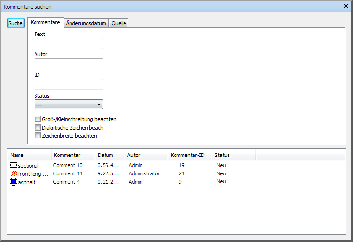

Das Fenster Kommentare suchen ist ein fixierbares Fenster für die Suche nach Kommentaren und Beschriftungen anhand von Kommentardaten (Text, Autor, ID, Status), Änderungsdatum und Quelle des Kommentars.
Mithilfe der drei Registerkarten am oberen Rand legen Sie die Suchkriterien fest. Klicken Sie auf Suchen, um die Suche auszuführen. Die Suchergebnisse werden in einer mehrspaltigen Tabelle am unteren Rand des Fensters aufgelistet. Mit den Bildlaufleisten rechts und unten auf der Registerkarte gehen Sie die Kommentare durch. Mithilfe unterschiedlicher Symbole können Sie das Quellelement jedes einzelnen Kommentars auf den ersten Blick feststellen. Diese Symbole sind dieselben, die auch im Fenster Kommentare zum Einsatz kommen.
Durch Auswahl eines Kommentars in der Liste wählen Sie auch das Quellelement des Kommentars aus. Wenn Sie also einen Kommentar auswählen, der aus einem gespeicherten Ansichtspunkt stammt, wird auch dieser ausgewählt.
Sie können die Reihenfolge der Listenelemente ändern, indem Sie auf eine Spaltenüberschrift klicken.
Wenn neue Kommentare hinzukommen oder einer der vorhandenen Kommentare geändert wird, wird die Liste der Suchergebnisse gelöscht.
