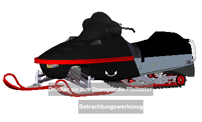

Betrachtungswerkzeug
Mit dem Betrachtungswerkzeug können Sie die aktuelle Ansicht vertikal und horizontal drehen. Wenn Sie die Ansicht drehen, wird die Blickrichtung um die aktuelle Augenposition gedreht, als ob Sie den Kopf drehen würden. Sie können sich das Betrachtungswerkzeug so vorstellen, dass Sie an einer bestimmten Stelle stehen und nach oben, unten, links oder rechts blicken.
Mit dem Betrachtungswerkzeug können Sie die Ansicht des Modells durch Ziehen des Cursors anpassen. Beim Ziehen wird der Mauszeiger in das Symbol des Betrachtungswerkzeugs geändert und das Modell dreht sich um die Position der aktuellen Ansicht.
Mit dem Betrachtungswerkzeug können Sie sich nicht nur in einem Modell umsehen, sondern auch die aktuelle Ansicht auf eine bestimmte Fläche des Modells übertragen. Halten Sie die Umschalttaste gedrückt, bevor Sie das Betrachtungswerkzeug in einem der Voll-Navigationsräder wählen.
Durchlaufen eines Modells
Wenn Sie das Betrachtungswerkzeug auf dem großen Voll-Navigationsrad aufrufen, können Sie das Modell mithilfe der Pfeiltasten auf der Tastatur durchlaufen. Im Optioneneditor können Sie die Bewegungsgeschwindigkeit anpassen.
Umkehren der vertikalen Achse
Wenn Sie den Cursor nach oben ziehen, bewegt sich der Zielpunkt der Ansicht nach oben. Wenn Sie den Cursor nach unten ziehen, bewegt sich der Zielpunkt der Ansicht nach unten. Im Optioneneditor können Sie die vertikale Achse des Betrachtungswerkzeugs umkehren.
