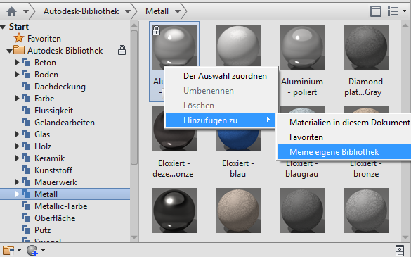

  1. Klicken Sie auf Registerkarte Rendern Gruppe System Autodesk-Rendering .
  2. Klicken Sie auf der Registerkarte Materialien mit der rechten Maustaste im Material-Musterfeld Hinzufügen auf den Namen der Bibliothek, der das Material hinzugefügt werden soll. Wenn keine benutzerdefinierte Bibliothek vorhanden ist, erstellen Sie sie.
    Sie können das Material mehreren Bibliotheken hinzufügen.
    Tipp: Alternativ können Sie Materialien einer Bibliothek durch Ziehen des Musterfelds in die Bibliothek hinzufügen.
