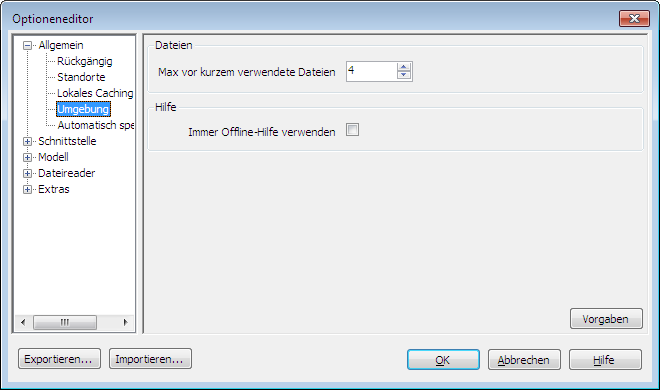

  1. Klicken Sie auf die Anwendungsschaltfläche Optionen.
  2. Erweitern Sie im Optioneneditor den Knoten Allgemein, und klicken Sie auf die Option Umgebung.
  3. Geben Sie auf der Seite Umgebung die Anzahl der zuletzt verwendeten Dokumente an, die im Feld Max vor kurzem verwendete Dateien aufgelistet werden sollen.
  4. Klicken Sie auf OK.
