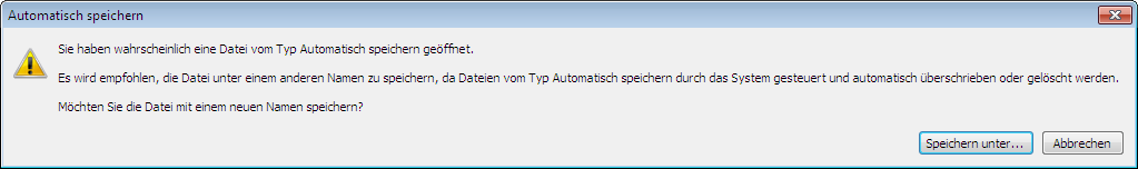

Wenn Sie aufgefordert werden, die Datei unter einem anderen Namen zu speichern, klicken Sie auf
Speichern unter
Geben Sie im Dialogfeld
Speichern unter
einen neuen Dateinamen ein, und navigieren Sie zum gewünschten Speicherort.
Klicken Sie auf
Speichern
