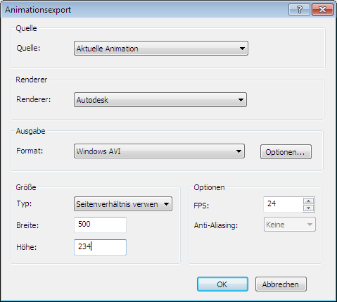

  1. Klicken Sie auf Registerkarte Animation Gruppe ExportierenAnimation exportieren .
    Das Dialogfeld Animationsexport wird aufgerufen.
  2. Wählen Sie zum Exportieren einer aktuell ausgewählten Ansichtspunktanimation die Option Aktuelle Animation im Feld Quelle.
    Wählen Sie zum Exportieren einer aktuell ausgewählten Objektanimation die Option Aktuelle Animatorszene im Feld Quelle.
    Wählen Sie zum Exportieren einer TimeLiner-Sequenz die Option TimeLiner-Simulation im Feld Quelle.
  3. Richten Sie die übrigen Felder im Dialogfeld Animationsexport ein, und klicken Sie auf OK. Weitere Informationen finden Sie unter Dialogfeld Animationsexport.
  4. Geben Sie im Dialogfeld Speichern unter einen neuen Dateinamen und -speicherort ein, wenn Sie die vorgeschlagenen Angaben ändern möchten.
  5. Klicken Sie auf Speichern.
