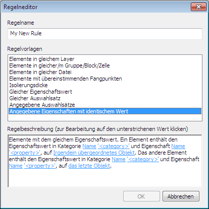

  3. Geben Sie im Dialogfeld Regelneditor einen neuen Namen für die Regel ein.
  4. Klicken Sie in der Liste Regelvorlagen auf die gewünschte Vorlage.
  5. Klicken Sie im Feld Regelbeschreibung auf die einzelnen unterstrichenen Werte, um Ihre benutzerspezifische Regel zu definieren. Folgende anpassbare Werte stehen in den integrierten Vorlagen zur Verfügung:
    • Name: Verwenden Sie den Namen der Kategorie oder Eigenschaft, wie er auf der Oberfläche angezeigt wird (empfohlen). Sie können auch Interner Name wählen, auf den über die API zugegriffen wird (nur zur erweiterten Verwendung).
    • "<Kategorie>": Wählen Sie in der verfügbaren Liste aus, welcher Kategorie die zu definierende Eigenschaft angehört. Nur die in der Szene vorhandenen Kategorien sind in der Dropdown-Liste verfügbar.
    • "<Eigenschaft>": Wählen Sie in der verfügbaren Liste die zu definierende Eigenschaft aus. Auch hier stehen nur die Eigenschaften in der Szene innerhalb der gewählten Kategorie zur Verfügung.
    • Irgendein Elternteil: Suchen Sie in der angegebenen Auswahl nach der definierten Eigenschaft. Irgendein Elternteil ist die Vorgabeoption. Sie können aber auch ein Modell, ein Layer, das letzte Objekt oder die Geometrie verwenden.
    • das letzte Objekt. Suchen Sie in der angegebenen Auswahl nach der definierten Eigenschaft. Das letzte Objekt ist die Vorgabeoption. Sie können aber auch Irgendein Elternteil, ein Modell, ein Layer oder die Geometrie verwenden.
    • "<einrichten>": Wählen Sie in der verfügbaren Liste die Gruppe aus, die Sie zum Definieren der Regel benötigen. In der Dropdown-Liste werden nur die vordefinierten Auswahlsätze und Suchgruppen angezeigt.
  6. Klicken Sie auf OK. Die Regel wird im Bereich Konflikte ignorieren zwischen auf der RegisterkarteRegeln hinzugefügt.
