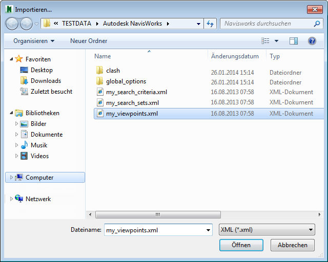

  1. Klicken Sie mit der rechten Maustaste auf eine beliebige Stelle im Fenster Gespeicherte Ansichtspunkte.
  2. Klicken Sie auf Ansichtspunkte importieren im Kontextmenü.
  3. Gehen Sie im Dialogfeld Importieren zur gewünschten XML-Datei für Ansichtspunkte.
  4. Klicken Sie auf Öffnen.
