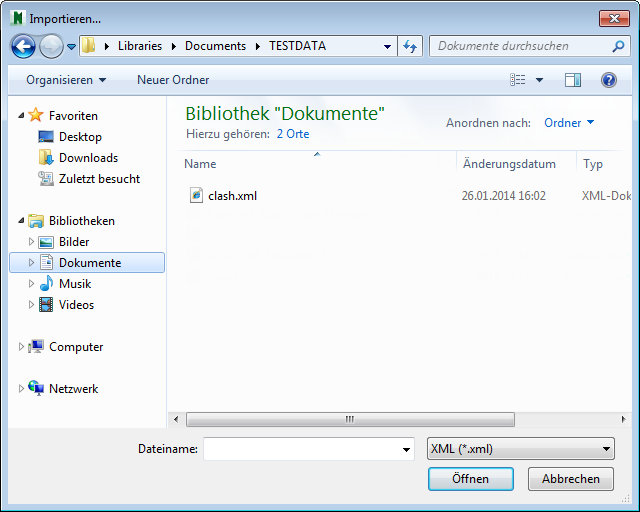

  1. Klicken Sie im Fenster Clash Detective auf die Erweiterungsschaltfläche der Gruppe Tests Schaltfläche Konflikttests importieren/exportieren , und wählen Sie Konflikttests importieren.
  2. Gehen Sie im Dialogfeld Importieren zum Ordner mit den gewünschten Konflikttestdaten, wählen Sie ihn aus, und klicken Sie auf Öffnen.
