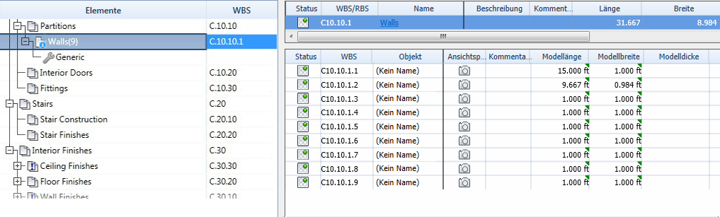

Statusbenachrichtigungen
Wenn ein Element oder eine Gruppe geändert wird, wird ein farbiges Dreieck in der geänderten Zelle angezeigt, und in der Spalte Status wird ein Symbol angezeigt. Die folgenden Benachrichtigungen werden in der Spalte Status der Quantifizierungsarbeitsmappe angezeigt.
Aktion Wie angezeigt Symbol Wann angezeigt
Überschreiben Grünes Licht in der Statusspalte Wenn eine Formel überschrieben wurde und keine Änderungsanalyse ausgeführt wurde. Bewegen Sie den Mauszeiger auf das Symbol, um eine QuickInfo anzuzeigen.
Ändern Blaues Licht in der Statusspalte Wenn ein Modellobjekt geändert wurde und sich vom zugehörigen Ermittlungselement in der Quantifizierungsarbeitsmappe unterscheidet. Bewegen Sie den Mauszeiger auf das Symbol, um eine QuickInfo anzuzeigen.
Fehler Rotes Licht in der Statusspalte Wenn Berechnungsfehler bei einer Formel oder einem Modellelement vorliegen. Bewegen Sie den Mauszeiger auf das Symbol, um eine QuickInfo anzuzeigen.
Löschen Schwarzes Licht in der Statusspalte Wenn ein Ermittlungsmodell gelöscht wurde. Bewegen Sie den Mauszeiger auf das Symbol, um eine QuickInfo anzuzeigen.
Anmerkung: Für ein Ermittlungselement kann jede beliebige Anzahl der oben aufgeführten Statusbenachrichtigungen in der Spalte Status angezeigt werden.
