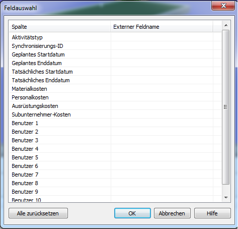

Die verfügbaren Optionen können für die jeweiligen Datenquellentypen unterschiedlich sein.

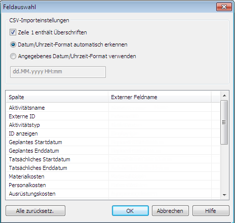

Das Dialogfeld Feldauswahl zum Importieren von Daten aus einer externen Planungssoftware
Das Dialogfeld Feldauswahl zum Importieren von CSV-Daten
Optionen
CSV-Importeinstellungen
Zeile 1 enthält Überschriften
Aktivieren Sie das Kontrollkästchen Zeile 1 enthält Überschriften, wenn die erste Datenzeile in Ihrer CSV-Datei als Spaltenüberschrift behandelt werden soll. TimeLiner verwendet dieses Kontrollkästchen zum Ausfüllen der Optionen für Externer Feldname im Raster.
Wenn die erste Datenzeile Ihrer CSV-Datei keine Spaltenüberschriften enthält, deaktivieren Sie dieses Kontrollkästchen.
Datum und Uhrzeit automatisch feststellen
Wählen Sie die Option Datum und Uhrzeit automatisch feststellen aus, wenn TimeLiner versuchen soll, das in Ihrer CSV-Datei verwendete Datum/Uhrzeitformat zu ermitteln. Zunächst wendet TimeLiner eine Reihe von Regeln an, um das im Dokument verwendete Datum/Uhrzeitformat zu ermitteln. Falls dies nicht möglich ist, werden die lokalen Einstellungen des Systems verwendet.
Angegebenes Datum/Uhrzeitformat verwenden
Wählen Sie die Option Angegebenes Datum/Uhrzeitformat verwenden aus, wenn Sie das zu verwendende Datums-/Uhrzeitformat manuell angeben möchten. Wenn diese Optionsschaltfläche ausgewählt wird, können Sie das erforderliche Format in das entsprechende Feld eingeben. Eine Liste gültiger Codes für Datum/Zeit finden Sie in dem folgenden Abschnitt.
Anmerkung: Wenn eine oder mehrere Datum/Uhrzeit-basierte Spalten mit Feldern gefunden werden, in denen die Daten unter Verwendung des manuell angegebenen Formats keinem gültigen Datum/Uhrzeit-Wert zugeordnet werden können, führt TimeLiner einen 'Fallback' aus und versucht, das automatische Datum/Uhrzeit-Format zu verwenden.
Das Feldzuordnungsraster
Das Feldzuordnungsraster enthält in der linken Spalte alle Spalten aus dem aktuellen TimeLiner-Plan und in der rechten Spalte einige Auswahlmenüs, mit denen Sie die eingehenden Felder den TimeLiner-Spalten zuordnen können.
Anmerkung: Wenn Sie Daten aus einer CSV-Datei importieren, zeigt die Spalte Externer Feldname des Rasters die Daten aus der ersten Zeile der CSV-Datei an, wenn Zeile 1 enthält Überschriften aktiviert ist. Andernfalls wird standardmäßig Spalte A, Spalte B usw. angezeigt.
Aktivitätsname
Dieses Feld ist beim Importieren von CSV-Daten erforderlich und wird entsprechend angezeigt. Wenn Sie dieses Feld nicht zuordnen, erhalten Sie eine Fehlermeldung.
Synchronisierungs-ID
Das Feld wird verwendet, um die einzelnen importierten Aktivitäten eindeutig zu identifizieren. Auf diese Weise funktioniert die Synchronisierung auch dann, wenn umfangreiche Änderungen am externen Plan in der Planungssoftware vorgenommen werden. Das Standardverhalten ist das Verwenden des passensten Feldes für die einzelnen Quellen. Einige Quellen haben keine definierte eindeutige ID. In diesem Fall müssen Sie möglicherweise ein Feld manuell auswählen.
Anmerkung: Die Synchronisierungs-ID muss für alle Datenquellen zugeordnet werden. Wenn dies nicht manuell im Dialogfeld Feldauswahl erfolgt, wird die Synchronisierungs-ID durch die externe Projektplanungssoftware automatisch zugeordnet. Wenn Sie Daten aus einer CSV-Datei importieren, muss die Synchronisations-ID manuell zugeordnet werden. Es wird empfohlen, dass Sie in der CSV-Datei eine Spalte mit eindeutigen Daten, z. B. einer fortlaufenden Nummer, erstellen und diesem Feld zuordnen. Diese eindeutigen Daten müssen unverändert bleiben, nachdem sie für eine Zeile in der CSV-Datei festgelegt wurden, damit Sie mithilfe der Synchronisierung die Verknüpfung der Datenquelle neu erstellen und synchronisieren können.
Aktivitätstyp
Das Feld wird verwendet, um den einzelnen importierten Aktivitäten automatisch Aktivitätstypen zuzuweisen.
Anmerkung: Sie müssen auf der Registerkarte Konfigurieren neue Aktivitätstypen hinzufügen, bevor Sie Daten aus einem externen Projektplan importieren, damit die Aktivitätstypen während des Imports erkannt werden.
ID anzeigen
Dieses Feld wird beim Importieren von CSV-Daten angezeigt. Von Datenquellen-Plugins wird möglicherweise automatisch eine Anzeige-ID zugeordnet, wenn eine solche ID in der externen Planungssoftware vorhanden ist. Beim Importieren einer CSV-Datei muss dieses Feld jedoch manuell zugeordnet werden, da es sich nicht um ein erforderliches Feld handelt. Felder, die automatisch oder manuell Anzeige-ID zugeordnet werden, werden auf der Registerkarte Aktivitäten in der Spalte Anzeige-ID angezeigt.
Geplantes Startdatum
Dieses Feld wird zum Identifizieren eines geplanten Startdatums verwendet. Auf diese Weise können Sie tatsächliche Vergleiche anstellen und simulieren.
Geplantes Enddatum
Dieses Feld wird zum Identifizieren eines geplanten Enddatums verwendet. Auf diese Weise können Sie tatsächliche Vergleiche anstellen und simulieren.
Tatsächliches Startdatum
Einige Projektquellen unterstützen mehrere Startdaten für verschiedene Zwecke. Vorgabemäßig wird das passenste verfügbare Datum für die einzelnen Quellen verwendet. Dieses Feld kann verwendet werden, um ein tatsächliches Startdatum zu definieren, falls es sich von dem standardmäßig ausgewählten unterscheiden sollte.
Tatsächliches Enddatum
Einige Projektquellen unterstützen mehrere Enddaten für verschiedene Zwecke. Vorgabemäßig wird das passenste verfügbare Datum für die einzelnen Quellen verwendet. Dieses Feld kann verwendet werden, um ein tatsächliches Enddatum zu definieren, falls es sich von dem standardmäßig ausgewählten unterscheiden sollte.
Materialkosten
Dieses Feld wird verwendet, um jeder importierten Aktivität automatisch Materialkosten zuzuweisen.
Personalkosten
Dieses Feld wird verwendet, um jeder importierten Aktivität automatisch Arbeitskosten zuzuweisen.
Gerätekosten
Dieses Feld wird verwendet, um jeder importierten Aktivität automatisch Gerätekosten zuzuweisen.
Subunternehmer-Kosten
Dieses Feld wird verwendet, um jeder importierten Aktivität automatisch einen Subunternehmen zuzuweisen.
Benutzer 1 bis 10
Zehn Benutzerfelder stehen zum Verknüpfen von benutzerdefinierten Datenfeldern aus der Projektquelle zur Verfügung.
Schaltfläche Alle zurücksetzen
Verwenden Sie diese Schaltfläche, um alle Spaltenzuordnungen zu löschen und ggf. die CSV-Importeinstellungen auf die Standardwerte zurückzusetzen.
