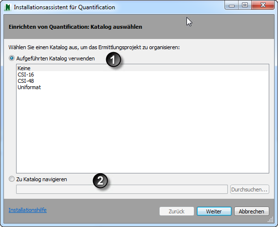

Installationsassistent für Quantifizierung
Um die von Ihnen im Assistenten getroffene Auswahl zu überprüfen, klicken Sie auf Zurück, sodass Sie zum vorherigen Dialogfeld zurückkehren. Klicken Sie zum Fortfahren auf Weiter.
Einrichten von Quantifizierung: Katalog auswählen
Verwenden Sie einen der aufgeführten oder einen benutzerdefinierten Katalog, um Elemente und Ressourcen für Ihr Projekt zu definieren.
1. Aufgeführten Katalog verwenden:Die hier aufgeführten Kataloge werden in Ihrer Firma am häufigsten verwendet und sollten von einem IT-Mitarbeiter Ihres Unternehmens vor der Verwendung von Quantifizierung integriert worden sein.
2. Zu einem Katalog navigieren: Aktivieren Sie das Kontrollkästchen, und klicken Sie auf Durchsuchen, um einen anderen Katalog zu verwenden. Kataloge liegen in der Regel im XML-Format vor und müssen die gleichen Maßeinheiten und Eigenschaften wie in der aktuellen Projektdatei enthalten.
