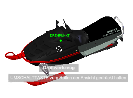

Mit dem Orbitwerkzeug können Sie die Ausrichtung eines Modells ändern. Als Cursor wird der Cursor des Orbitwerkzeugs angezeigt. Wenn Sie den Cursor ziehen, dreht sich das Modell um einen Drehpunkt. Die Ansicht bleibt jedoch fixiert.
Angeben des Drehpunkts
Der Drehpunkt ist der Basispunkt für das Drehen des Modells mit dem Orbitwerkzeug. Sie können den Drehpunkt wie folgt angeben:
  • Standarddrehpunkt. Wenn Sie ein Modell zum ersten Mal öffnen, wird der Zielpunkt der aktuellen Ansicht als Drehpunkt verwendet.
  • Objekte wählen Sie können Objekte auswählen, bevor das Orbitwerkzeug verwendet wird, um den Drehpunkt zu berechnen. Die Berechnung des Drehpunkts basiert auf dem Mittelpunkt der Grenzen der ausgewählten Objekte.
  • Mittelpunktwerkzeug. Mit dem können Sie einen Punkt im Modell angeben, der als Drehpunkt verwendet werden soll.
  • STRG + Klicken und Ziehen Halten Sie die STRG-Taste gedrückt, bevor Sie auf das Segment Orbit klicken oder während das Orbitwerkzeug aktiv ist, und ziehen Sie bis zum Punkt im Modell, der als Drehpunkt verwendet werden soll. Diese Option ist nur im großen oder kleinen Voll-Navigationsrad und im kleinen Objektansichtsrad verfügbar.
    Anmerkung: Während das Orbitwerkzeug aktiv ist, können Sie jederzeit den von ihm verwendeten Drehpunkt verschieben, indem Sie die STRG-Taste gedrückt halten. Dieser Drehpunkt wird solange für folgende Navigationen genutzt, bis er verschoben wird.
Aufwärtsrichtung beibehalten
Sie können steuern, wie das Modell um den Drehpunkt gedreht wird, indem Sie die Aufwärtsrichtung des Modells beibehalten. In diesem Fall ist die Drehung entlang der XY-Achse und in die Z-Richtung beschränkt. Wenn Sie horizontal ziehen, bewegt sich die Kamera parallel zur XY-Ebene. Ziehen Sie hingegen vertikal, fährt die Kamera entlang der Z-Achse.
Wird die Aufwärtsrichtung nicht beibehalten, können Sie das Modell mit dem um den Drehpunkt zentrierten Rollring drehen. Im Eigenschaftendialogfeld für SteeringWheels können Sie festlegen, ob die Aufwärtsrichtung für das Orbitwerkzeug beibehalten wird.
