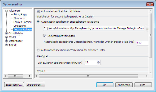

  1. Klicken Sie auf die Anwendungsschaltfläche Optionen.
  2. Erweitern Sie im Optioneneditor den Knoten Allgemein, und klicken Sie auf Automatisch speichern.
  3. Passen Sie die Optionen für Automatisch speichern nach Bedarf an. Wenn Sie beispielsweise möchten, dass Autodesk Navisworks alle 20 Minuten eine Sicherungsdatei von einer größeren Dateiänderung speichert, geben Sie in das Feld Zeit zwischen Speicherungen (Minuten) die Zahl 20 ein.
  4. Klicken Sie auf OK.
