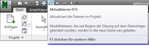

Wenn Sie den Mauszeiger auf einer Menüoption oder einer Schaltfläche platzieren, wird eine QuickInfo mit dem Namen des Werkzeugs, einem Tastaturkürzel (falls vorhanden) und einer kurzen Beschreibung des Werkzeugs angezeigt.
Manche der QuickInfos im Anwendungsmenü, im Schnellzugriff-Werkzeugkasten und in der Multifunktionsleiste sind progressiv angelegt. Wenn Sie den Mauszeiger für eine weitere Zeit auf der Menüoption oder der Schaltfläche stehen lassen, kann es passieren, dass die QuickInfo erweitert wird und weitere Informationen angezeigt werden.
Während die QuickInfo sichtbar ist, können Sie F1 drücken und kontextabhängige Hilfe mit weiteren Informationen zum Werkzeug abrufen.
