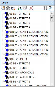

Fenster Gruppen
Das Fenster Gruppen ist ein fixierbares Fenster, das alle in Ihrer Autodesk Navisworks-Datei enthaltenen Auswahlsätze und Suchgruppen enthält.
Auswahlsätze werden durch das Symbol , Suchgruppen durch das Symbol gekennzeichnet.
Anmerkung: Die Liste der Elemente im Fenster Gruppen entspricht exakt der Liste auf der Registerkarte Gruppen in der Auswahlstruktur.
Sie können die Auswahlsätze und Suchgruppen beliebig benennen und Kommentare hinzufügen. Sie können Namen von den Gruppen kopieren und einfügen. Klicken Sie dazu mit der rechten Maustaste auf ein Element im Fenster Gruppen, und wählen Sie im Kontextmenü Namen kopieren. Alternativ dazu können Sie auf ein Element im Fenster Gruppen klicken und STRG + C drücken. Der Name wird auf diese Weise in den Zwischenspeicher kopiert.
Außerdem können die Auswahlsätze und Suchgruppen als Verknüpfungen in der Szenenansicht angezeigt werden. Diese Verknüpfungen werden von Autodesk Navisworks automatisch erstellt. Durch Klicken auf eine Verknüpfung fügen Sie die Geometrie im entsprechenden Auswahlsatz oder in der Suchgruppe der aktiven Auswahl wieder hinzu und heben sie in der Szenenansicht und der Auswahlstruktur hervor.
Sie können die Schaltflächen im Fenster Gruppen verwenden, um Auswahlsätze und Suchgruppen in der Autodesk Navisworks-Datei zu erstellen und zu verwalten.
