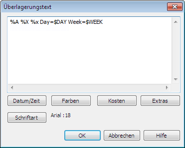

Sie können den Überlagerungstext in der Szenenansicht während der Simulation definieren, indem Sie im Dialogfeld Simulationseinstellungen auf Bearbeiten klicken.
Standardmäßig werden Datum und Zeit in dem Format angezeigt, das unter Systemsteuerung
Regions- und Sprachoptionen angegeben ist. Sie können das genaue zu verwendende Format angeben, indem Sie Text in das Textfeld eingeben. Der meiste Text wird wie eingegeben angezeigt. Wörter mit einem vorangehenden "%"- oder "$" werden allerdings als Schlüsselwörter verwendet und durch verschiedene Werte ersetzt. Mit den Schaltflächen Datum/Zeit, Kosten und Extras können Sie alle möglichen Schlüsselwörter auswählen und einfügen. Die Schaltfläche Farben kann verwendet werden, um die Farbe des Überlagerungstextes zu definieren.
Über die Schaltfläche Schriftart wird das Microsoft Windows-Fenster zur Schriftauswahl geöffnet. Sobald die korrekte Schriftart, der Schriftstil und die Schriftgröße ausgewählt wurden, klicken Sie auf OK, um zum Dialogfeld Überlagerungstext zurückzukehren. Die aktuelle Schriftart wird neben der Schaltfläche Schriftart angezeigt. Während der TimeLiner-Simulation wird der gesamte Text der Überlagerung in dieser Schriftart angezeigt.

Drücken Sie STRG + EINGABETASTE, um eine neue Zeile in den Überlagerungstext einzufügen.
