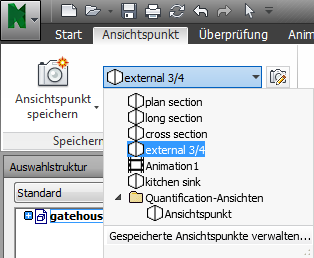

So löschen Sie Redlining
  1. Klicken Sie auf Registerkarte Ansichtspunkt Gruppe Speichern, laden und wiedergeben Dropdown-Liste Gespeicherte Ansichtspunkte, und wählen Sie den zu überprüfenden Ansichtspunkt.
  2. Klicken Sie auf Registerkarte Überprüfung Gruppe Redlining Dropdown-Liste Zeichnen und dann auf Löschen .
  3. Ziehen Sie einen Rahmen um das gewünschte Redlining, und lassen Sie die Maustaste los.
