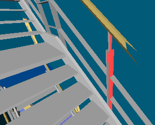

    Anzeige von kollidierenden Elementen bei deaktiviertem Kontrollkästchen Automatisches Aufdecken
    Anzeige von kollidierenden Elementen bei aktiviertem Kontrollkästchen Automatisches Aufdecken
